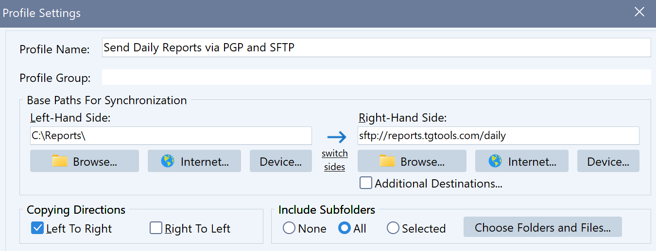

Así se configura el perfil de Syncovery. En la parte izquierda, normalmente especificará su carpeta local, o una ruta UNC que corresponda a una carpeta de su red. En la parte derecha, configuraría el protocolo de Internet. Haga clic en el botón Internet y cambie el protocolo de FTP al que necesite (por ejemplo, SSH/SFTP), e indique las credenciales.
Para un perfil que cifra archivos con PGP y los envía por SFTP, la parte superior del cuadro de diálogo del perfil de Syncovery tendrá un aspecto similar a este:

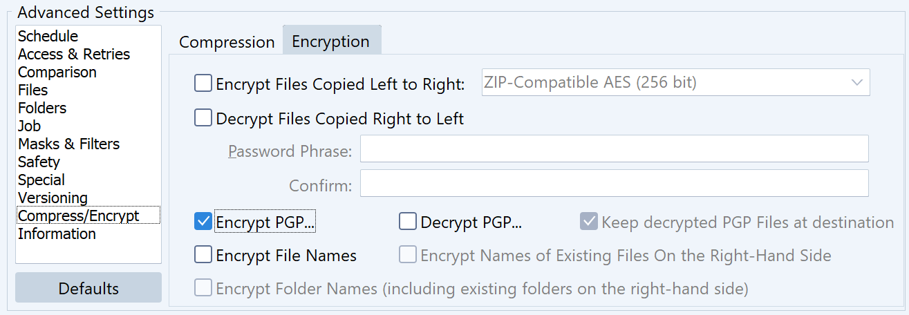

Cifrado con PGP
El cifrado PGP se selecciona en la categoría de Configuración avanzada “Comprimir/Cifrar”, en la pestaña “Cifrado”:
Cifrar PGP

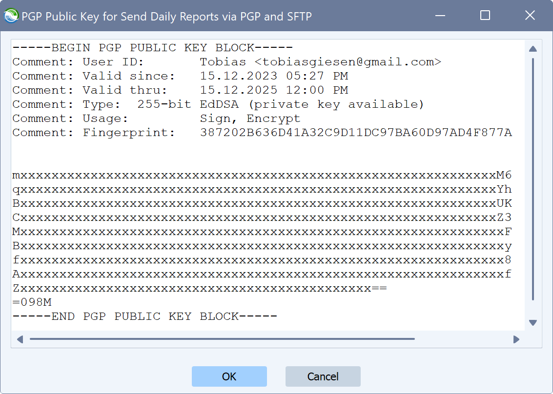

Cuando haga clic en la casilla “Cifrar PGP…”, aparecerá un cuadro de diálogo en el que se le pedirá que pegue la clave pública que debe utilizarse para el cifrado. Debería haber recibido la clave pública de la persona o empresa a la que va a enviar los archivos. Tendrá un aspecto similar a este:

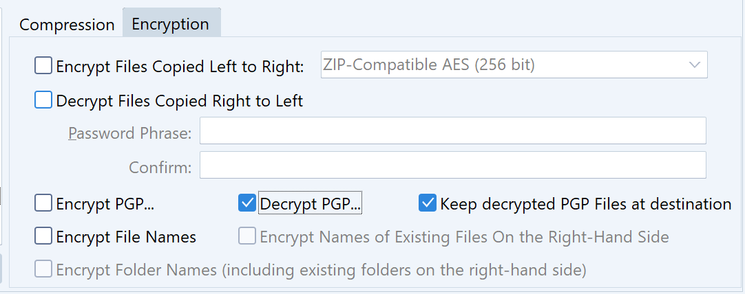

Por el contrario, si va a recibir archivos cifrados con PGP, elegiría “Descifrar PGP…” y pegaría su clave privada en el cuadro de diálogo. Si su clave privada está protegida con contraseña, introduzca la contraseña en los campos “Frase de contraseña:” y “Confirmar:”. Es posible que tenga que seleccionar la casilla “Descifrar archivos copiados de derecha a izquierda” para que el campo de contraseña se habilite. No obstante, el descifrado PGP no se limita a trabajos de sincronización de derecha a izquierda.
Al descifrar archivos PGP, puede elegir si desea conservar también el propio archivo PGP o solo el archivo descifrado. La principal razón para conservar también el archivo PGP es evitar que Syncovery vuelva a descargar el mismo archivo la próxima vez que se ejecute el trabajo.

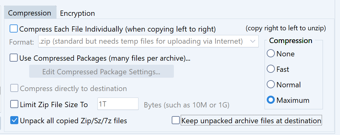

Si el archivo descifrado es un archivo ZIP, también puede permitir que Syncovery lo descomprima. La casilla de verificación para descomprimirlo se encuentra en la parte inferior de la pestaña “Compresión”. De nuevo, tiene la opción de conservar el archivo ZIP después de descomprimirlo. En este caso, realmente no hay motivo para conservarlo:
