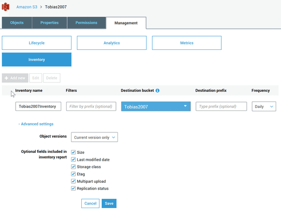

Para que Amazon genere estos inventarios, vaya a la Consola de administración de AWS S3 y consulte la captura de pantalla siguiente.
Inventory Name: libre elección
Filters: vacío, o especifique la carpeta que necesita
Destination Bucket: debe ser el mismo bucket que aparece en la lista
Destination Prefix: debe estar vacío
Screenshot that shows how to set up Amazon S3 Inventories for use with Syncovery
