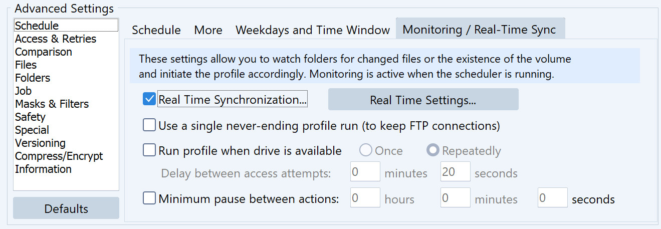

La sincronización en tiempo real se elige en cada perfil, en la pestaña situada más a la derecha dentro de los ajustes de programación. El programador debe iniciarse en un paso aparte para activar la supervisión.

Con Syncovery, puedes configurar la sincronización de archivos en tiempo real en cada perfil de sincronización de forma individual en la configuración de programación, en «Monitor / sincronización en tiempo real». Para iniciar la supervisión, debes activar el programador en un paso aparte. También puedes combinar perfiles en tiempo real con horarios programados normales. Esta flexibilidad permite a nuestros usuarios adaptar la sincronización a sus necesidades específicas.
  1. Activar la sincronización en tiempo real: Abra su perfil de sincronización y vaya a la pestaña «Monitor / Sincronización en tiempo real» en «Programación». Seleccione la opción de sincronización en tiempo real. Aparecerá un cuadro de diálogo emergente, en el que debería dejar la configuración predeterminada si es posible, especialmente el modo recomendado «Procesar carpetas completas».
  2. Iniciar el programador: Active el programador para comenzar la supervisión. Esto garantiza que Syncovery detecte y sincronice los cambios en tiempo real.
