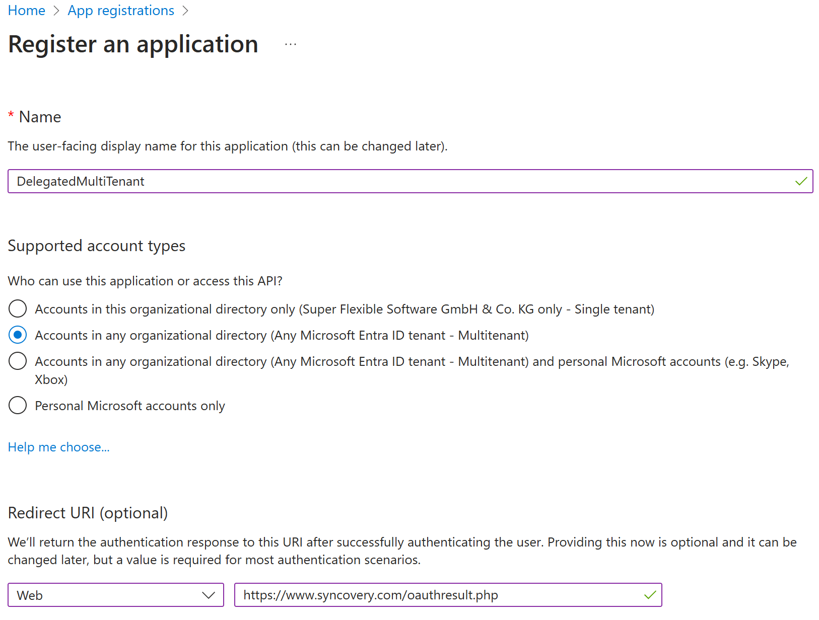

Paso 2: registrar la aplicación
Vaya a la página de Registros de aplicaciones en el Portal de Azure:
https://portal.azure.com/#view/Microsoft_AAD_RegisteredApps/ApplicationsListBlade
Haga clic en «+ Nuevo registro» e indique un nombre para la aplicación.
Use estos ajustes para la autenticación basada en usuario:
  • Tipo de cuenta: elija el segundo botón de opción (multicliente)
  • URI de redireccionamiento: https://es.syncovery.com/oauthresult.php
Use esta configuración para la autenticación de aplicación:
  • Tipo de cuenta: elija el primer botón de opción (un único inquilino)
  • No se necesita URI de redireccionamiento
Consulte esta captura de pantalla como ejemplo:
A screenshot showing how to register an app in the Azure Portal.

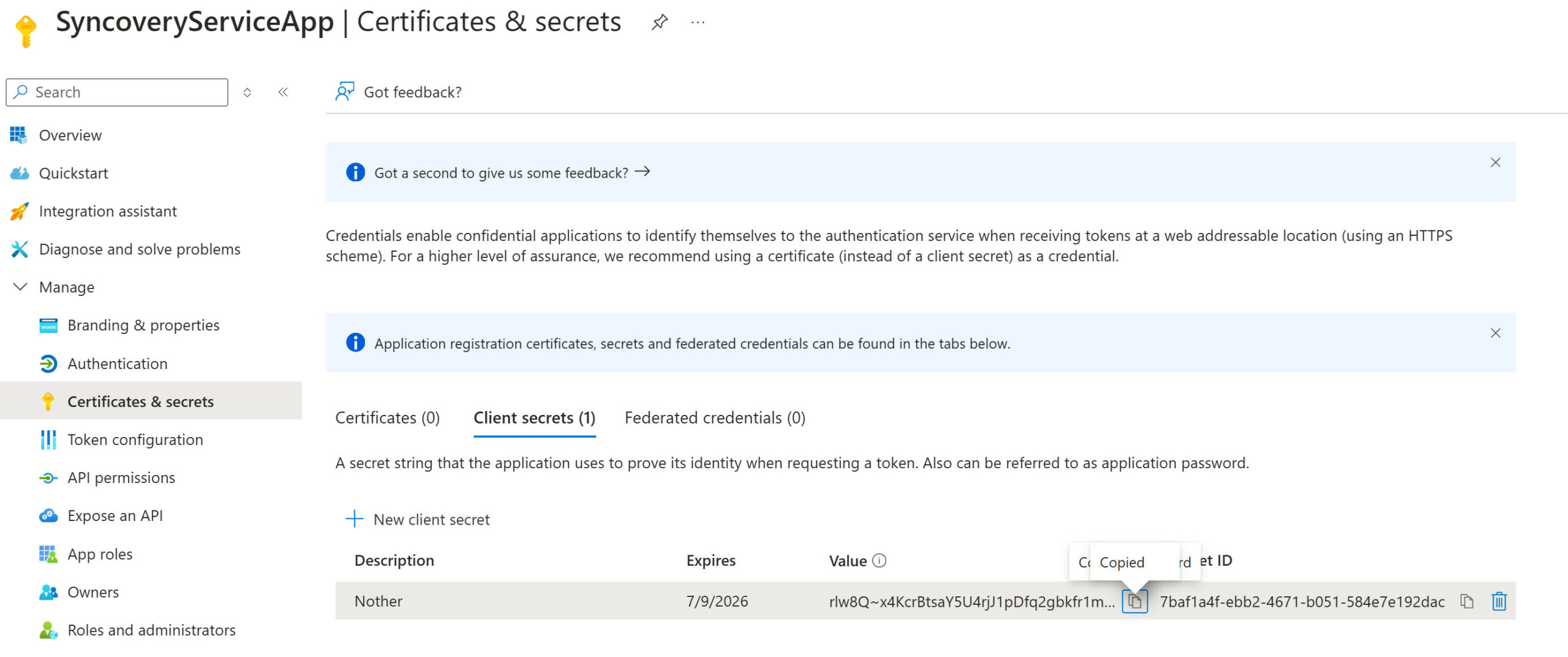

Paso 3: crear un secreto para la aplicación
A continuación, haga clic en el ID de la aplicación y vaya a «Certificados y secretos» para crear un nuevo secreto de cliente. Tenga en cuenta que los secretos tienen una fecha de caducidad y deben sustituirse cuando expiren. Debe copiar el «Valor» del secreto en Syncovery, pero no el ID del secreto. Aquí tiene una captura de pantalla de cómo se muestra el secreto creado en el portal de Azure:
A screenshot showing the app secret.

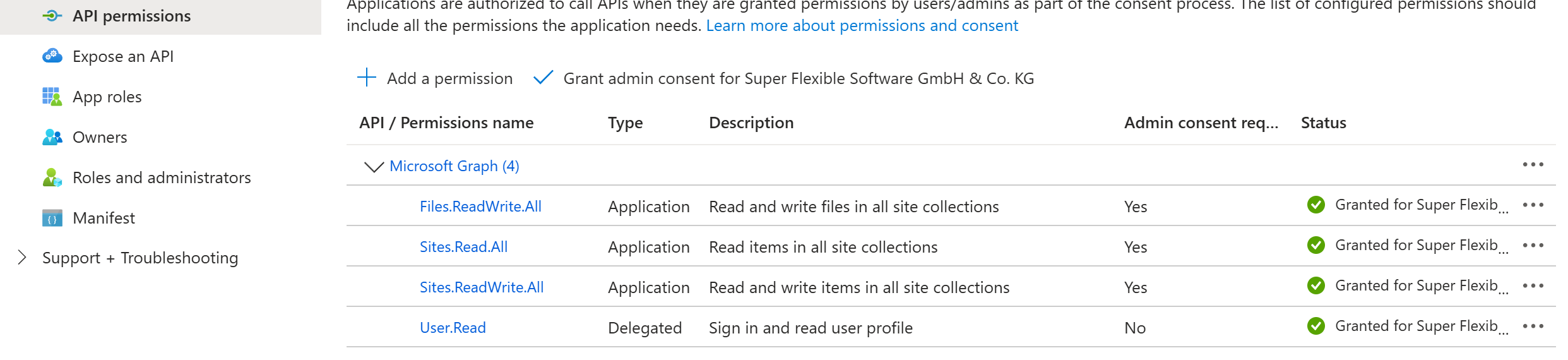

Paso 4: Permisos
Si ha decidido utilizar la autenticación basada en usuarios, no hay nada que hacer en este paso. Los ámbitos de permisos para la autenticación basada en usuarios se denominan «permisos delegados» y no es necesario configurarlos en el portal de Azure. Solo al utilizar Syncovery con autorización a nivel de aplicación, debe añadir algunos permisos para la API de Graph y concedérselos a Syncovery. La captura de pantalla muestra los permisos necesarios para el funcionamiento normal, aunque podrían ser posibles permisos más restrictivos (consulte la documentación aparte sobre Sites.Selected). Asegúrese de añadir «Permisos de aplicación» para la API de Graph, no «Permisos delegados».
Screenshow showing the permissions for Syncovery in the Azure Portal.

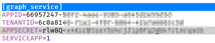

Paso 5: Añadir los detalles de la aplicación a Vault.ini
Si examina el archivo Vault.ini de Syncovery, encontrará secciones separadas para cada conexión a la nube. Así es como se vería su nueva sección al añadir los datos de la app de su propia aplicación registrada. Tenga en cuenta que esta sección INI se denomina graph_service. Graph es el protocolo, y service es el ID de cuenta opcional que puede introducir en el cuadro de diálogo de Configuración del protocolo de Internet. Por tanto, en realidad puede usar algo distinto de service. Tenga en cuenta que la línea «SERVICEAPP=1» solo se añade si la aplicación está autorizada a nivel de aplicación. Si desea que cada usuario autorice Syncovery por separado, no incluya esta línea, ya que impide el proceso interactivo OAuth2. A screenshot showing app details in Vault.ini. El secreto debe añadirse a Vault.ini en forma no cifrada, pero Syncovery sustituirá esta línea por una versión cifrada del secreto cuando se realice la primera conexión con un perfil de Syncovery.
