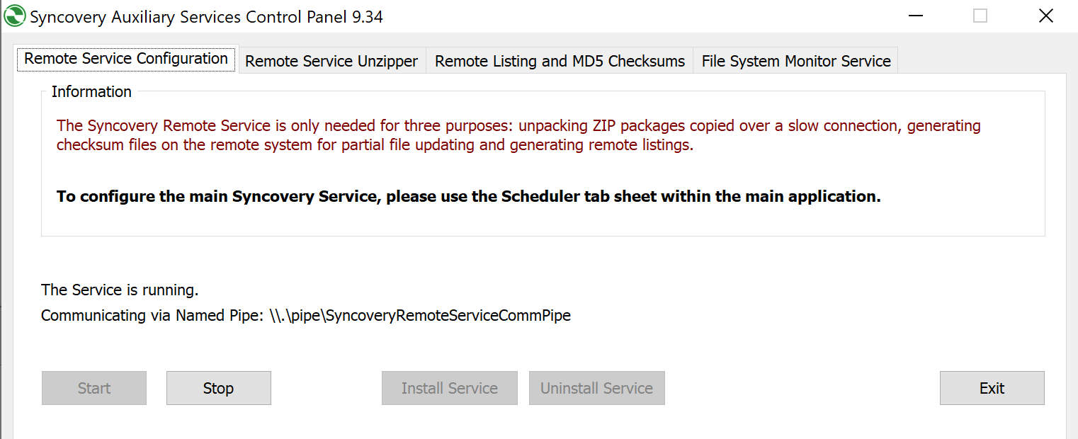

Instalación del Servicio remoto de Syncovery
En Windows, el Servicio remoto se instala utilizando el mismo programa de instalación de nuestra página de descarga que usa para instalar Syncovery. Al ejecutar la instalación, asegúrese de incluir el Servicio remoto de Syncovery y el Panel de control de servicios auxiliares. En otras plataformas, el Servicio remoto es una descarga independiente.
Encontrará el Panel de control de servicios auxiliares en el grupo de programas de Syncovery en el menú Inicio de Windows. Ejecútelo e instale el servicio con él.
