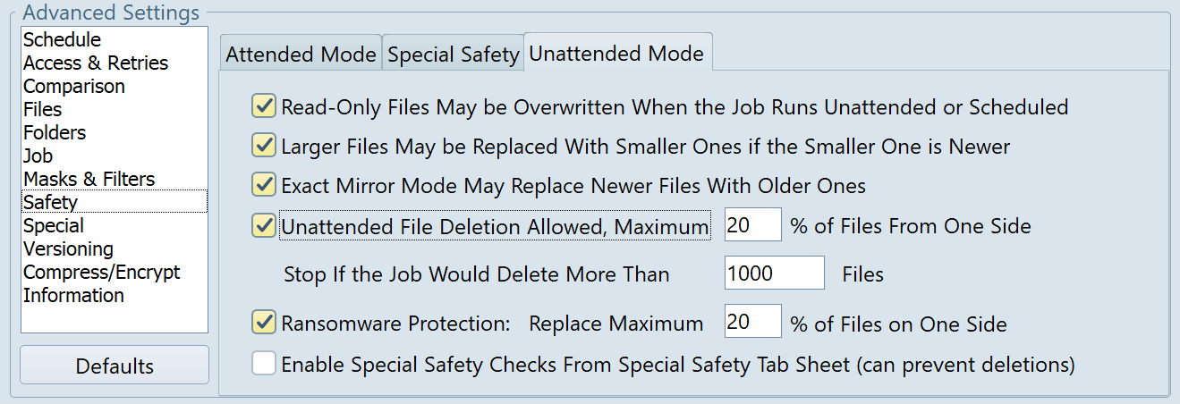

Consulta esta captura de pantalla de ejemplo con una configuración típica en la que se permiten eliminaciones desatendidas:
Configuración de eliminación desatendida
Estos umbrales de seguridad son muy importantes para evitar eliminaciones en caso de fallo o de confusión entre unidades. Por ejemplo, si sincronizas en espejo desde la unidad D: a la E: y aparece una nueva unidad D:, estos límites evitan la eliminación completa accidental de tu unidad E:. Esto puede ayudar mucho a prevenir eliminaciones accidentales. Así que, por favor, mantén los números bajos, como en la captura. No lo pongas al 100 % ni introduzcas un número de archivos innecesariamente alto que puedan eliminarse.
