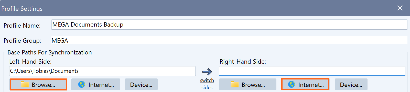

Crear un perfil nuevo de Syncovery
- En el Modo avanzado, haz clic en el botón de la barra de herramientas Nuevo perfil para crear una tarea nueva.
- Especifica un nombre de perfil
- Usa el botón Examinar de la izquierda para elegir tu carpeta local, o escribe o copia la ruta en el campo de edición.
Conectar con MEGA S4
- A la derecha, haz clic en el botón Internet.

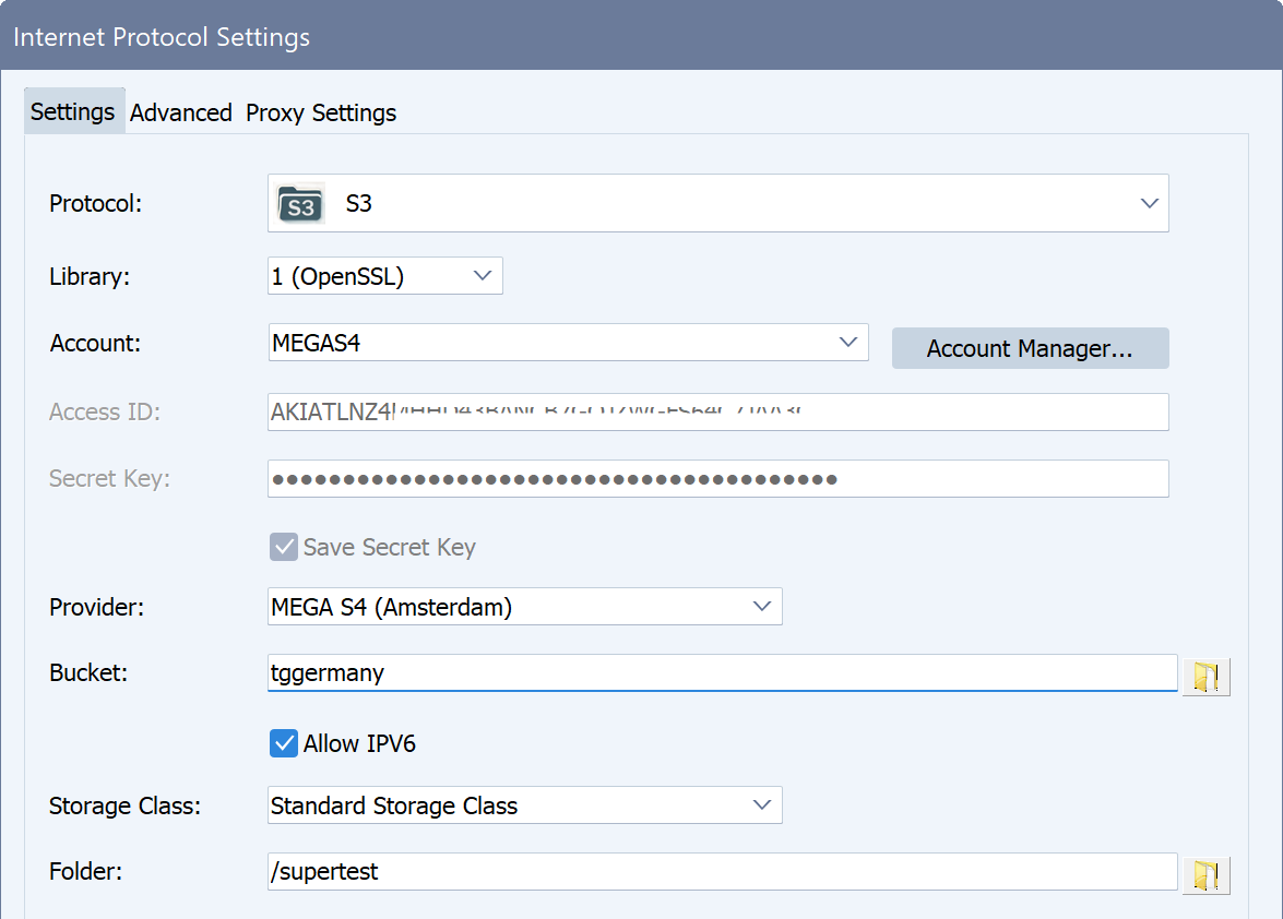

- Elige el protocolo S3
- Para Cuenta, elige Agregar cuenta o Introducir credenciales directamente.
- Si elegiste Agregar cuenta, introduce el nombre de la cuenta que quieras usar dentro de Syncovery.
- Ahora introduce el ID de acceso y la clave secreta, que puedes obtener en la página Objeto de almacenamiento→Claves dentro de MEGA.
- A continuación, cambia el Proveedor a una de las cuatro regiones de MEGA. Elige la que esté más cerca de ti. Incluso puedes cambiar la región más adelante y seguir accediendo a los mismos datos.
- Usa el primer botón Examinar para elegir tu bucket, o escribe un nombre de bucket. Si el bucket aún no existe, Syncovery lo creará por ti.
- Escribe una ruta o usa el segundo botón Examinar para elegir una carpeta dentro del bucket.
- Cuando hagas clic en Aceptar, Syncovery te avisará de que el protocolo S3 no puede conservar las marcas de tiempo de modificación y te preguntará si quieres conservarlas codificando las fechas y horas de modificación en los nombres de archivo.
Captura de pantalla
Esta captura de pantalla muestra cómo suele verse el cuadro de diálogo de Configuración del protocolo de Internet cuando has configurado MEGA S4.

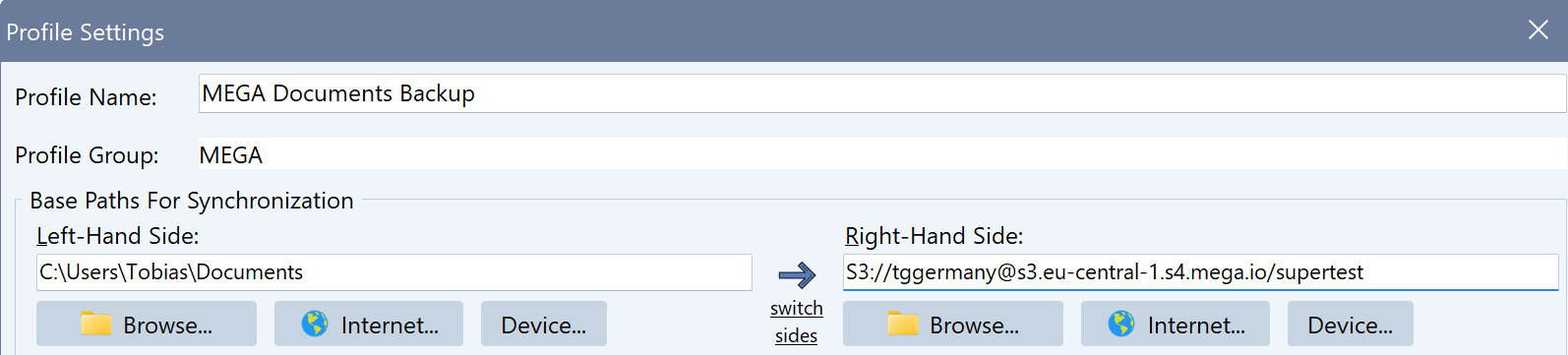

Cuando hagas clic en Aceptar para salir del cuadro de diálogo Configuración del protocolo de Internet, verás que la ruta de MEGA se guarda en el perfil de Syncovery de forma similar a S3://tgisland@s3.eu-central-2.s4.mega.io/Documents. Esta es simplemente la forma en que Syncovery guarda los detalles de conexión. Normalmente no se edita esto directamente, ya que puedes hacer clic en el botón Internet para realizar cambios.
